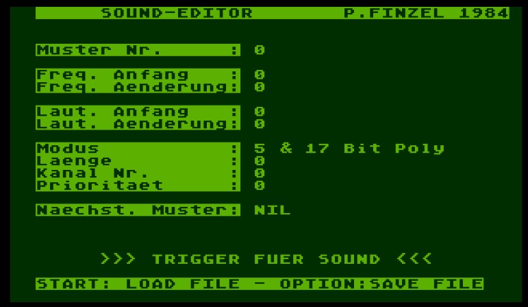

... ich habe inzwischen ein nettes Tool gefunden:
Der Soundeditor von Peter Finzel aus der "Hexenküche" Ist ein Basic-Programm, mit dem man in Echtzeit mit den diversen Verzerrungen experimentieren kann. Das ist schon mal nicht schlecht zum rumprobieren.
Im selben Buch ist natürlich auch beschrieben wie man, wenn man will, die fertigen Sounds in Basic oder Assembler einbindet und abspielt. Soundeditor.jpg
Man kann damit 32 Ton/Geräuschfolgen hintereinander abspielen.
